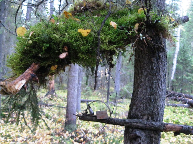

- Капкан на куницу.

Самым удачным методом установки капкана на куницу является способ «под крышку». Этот способ подразумевает установку капкана до морозов, притом заранее в подходящее присмотренное дерево вбивается три 25 см колышка.
В стволе дерева делается щель, в которую потом очень крепко вбиваются колышки. Два колышка следует вбить на одном уровне, третий колышек вбивается на 40-45 см ниже между ними. Таким образом, верхние колышки служат основанием для крышки из веток ели, а на нижний колышек ставится капкан.
Устройство проходного самолова
Открытый капкан привязывается за станину в двух местах, пружиной наружу. К колышку капкан крепится при помощи поводка сделанного из проволоки. Приманка к еловым веткам (к первым, лежащим в основании крышки) привязывается мягкой и тонкой проволокой. Следующая ветка располагается так, чтобы приманку не заметили голодные птицы. Ловушку лучше закрыть ветками, тогда в нее не попадутся сойки.
Описываемый способ установки капкана на куницу достаточно прост и не требует дополнительной маскировки. В этом способе главное время от времени очищать от снега крышку капкана.
