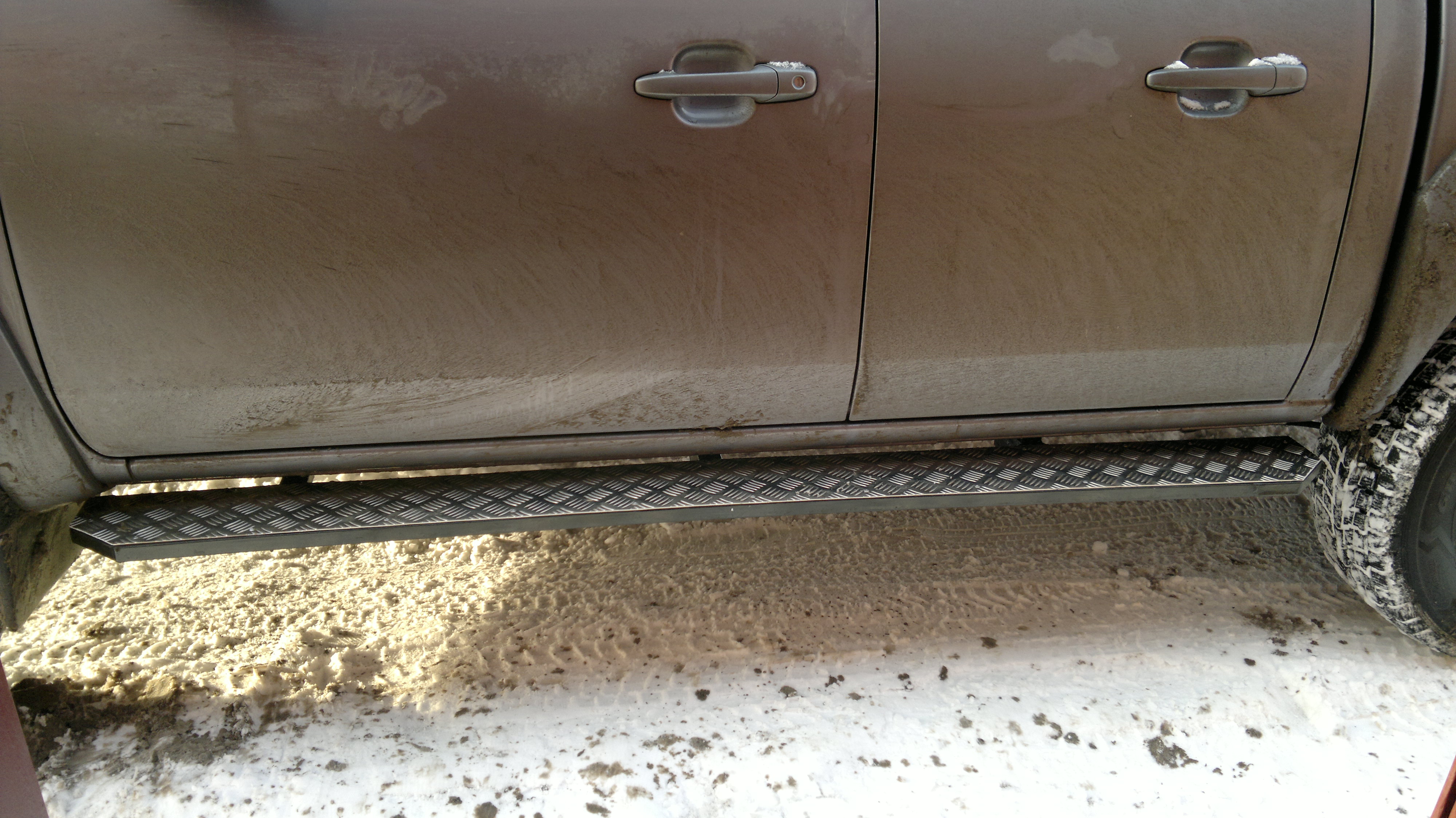

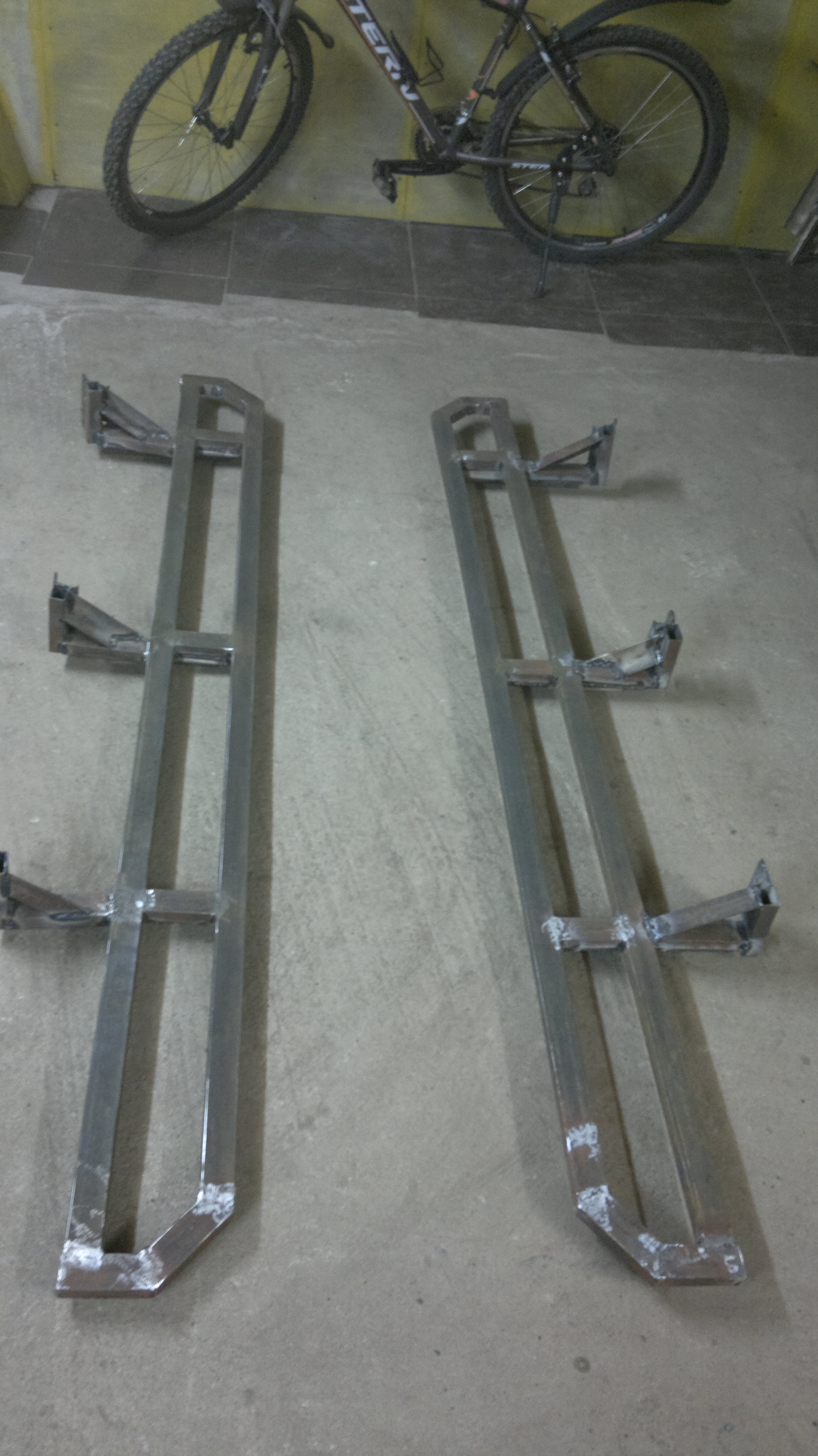

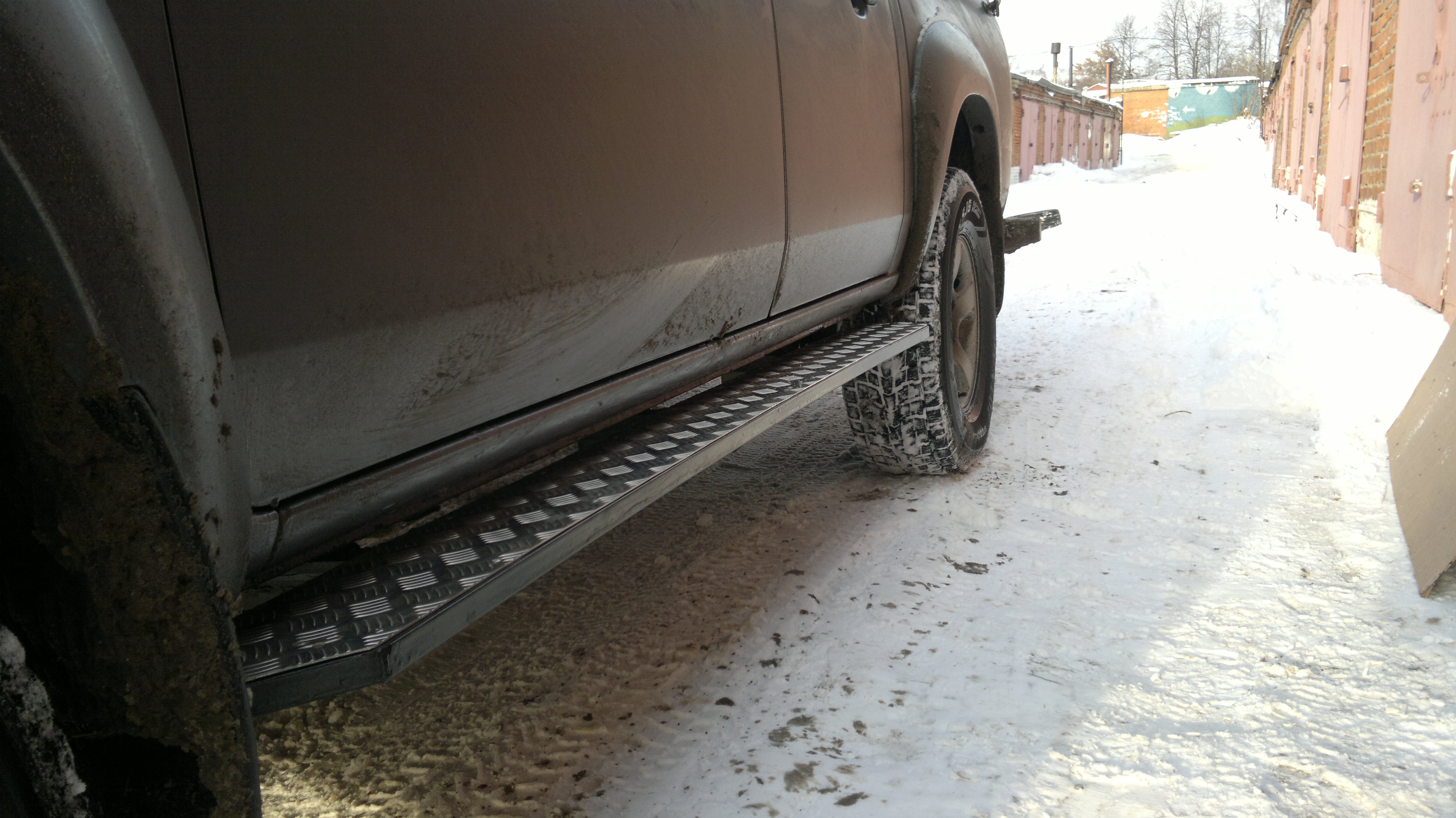

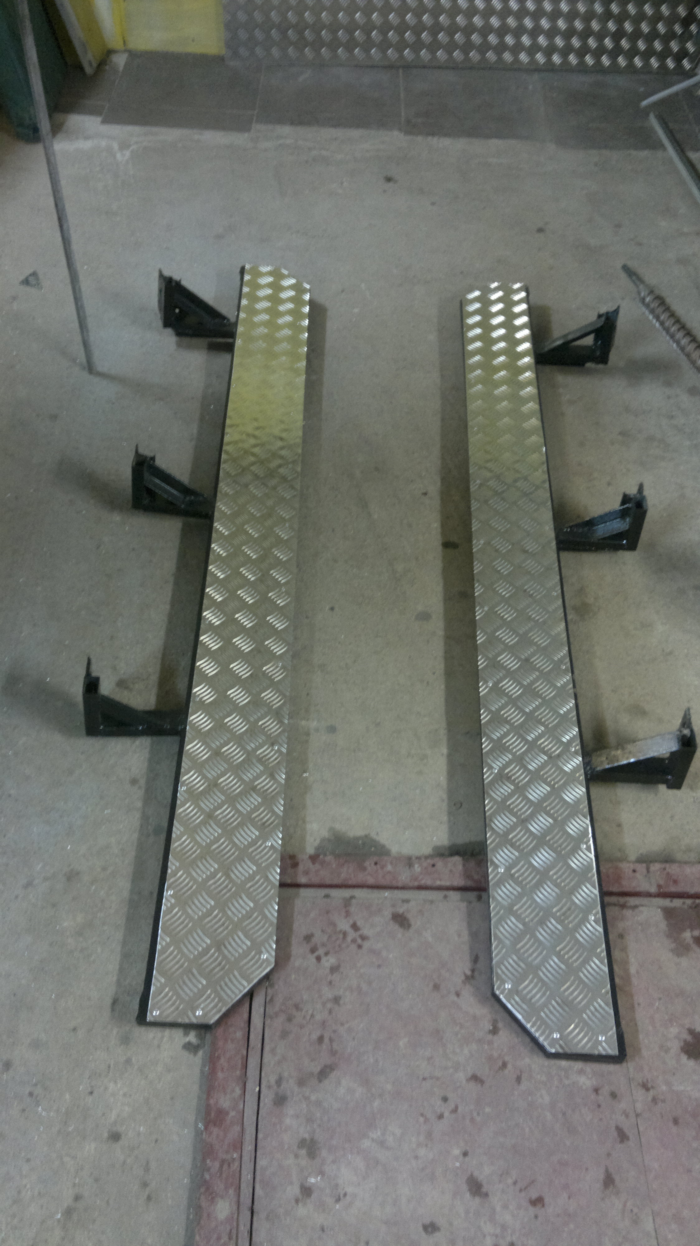

ЧАСТЬ 3.
Прошедший МТ23 добил мои и без того кривые и чиненные на 100 раз штатные пороги, которые мне достались в свое время на халяву.
Все это наконец то сподвигло меня на изготовление замены. Вариантов порогов продается масса (цены начинаются от 12000). Пересмотрел варианты конструкций и решил делать. Сначала чертил, а потом все равно пришлось делать, так сказать по месту.
Собрал в кучу ингредиенты (прямоугольную трубу, краску, пачку электродов, клепки, лист рифленки) и замесил. :D
вот что получилось
Re: Порядок в багажнике и не только. Или Аццкий самоделкин.
Сообщение Deniment 09 дек 2012 21:40
Ай, молодца!!!
А на прочность проверял? Джек держат?

Сообщение Шаман 09 дек 2012 21:49
Deniment писал(а):Ай, молодца!!!
теоретически должны, но не проверял, джека нет :D
