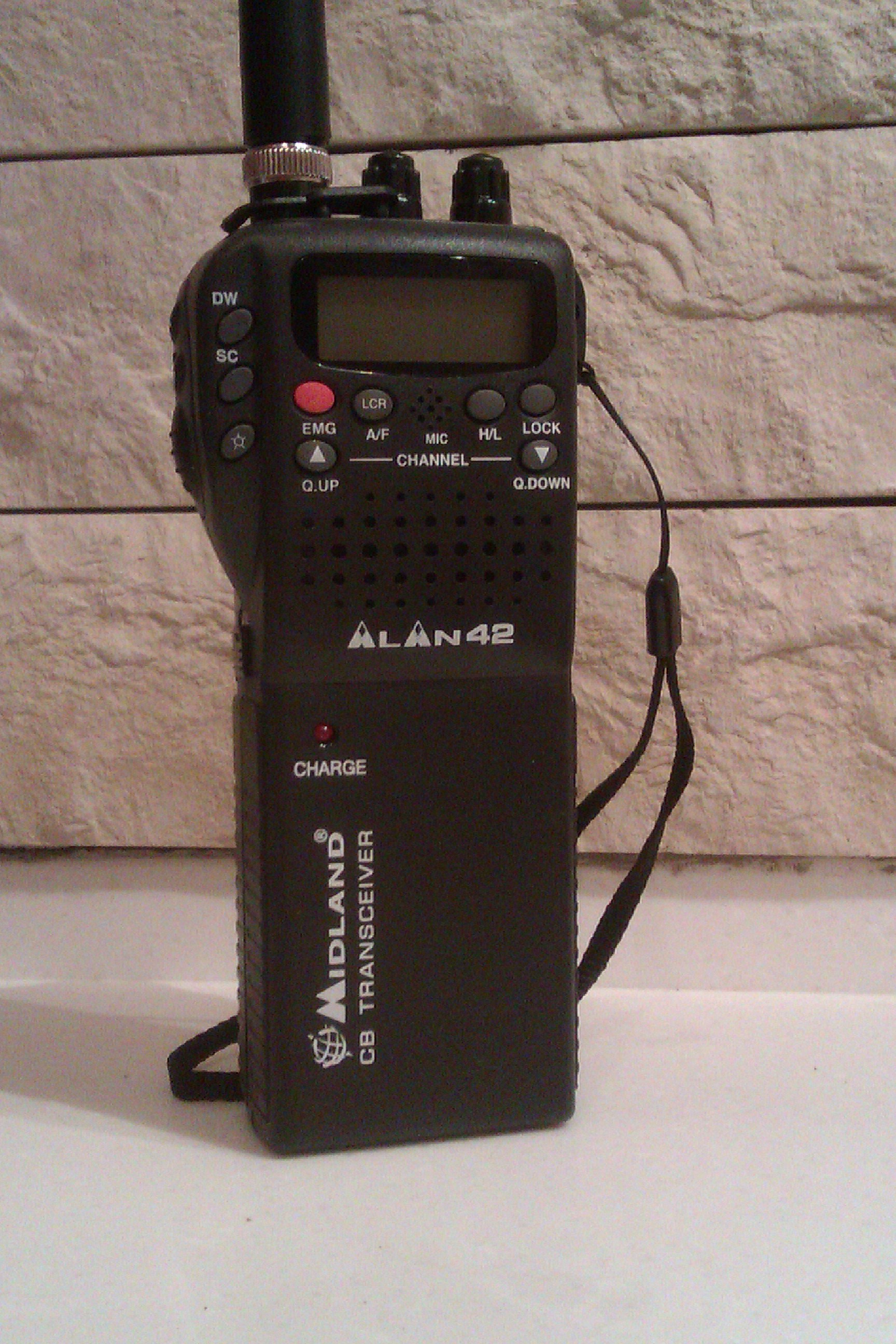

А я для СиБи пользую Alan 42
который представляет собой рацию и тангенту в одном флаконе. Кстати, именно такую совсем недавно покупал Руссобалт. Один провод от него - питание в прикурку, второй - прикручиваем антенный кабель. Лежит эта рация-тангента обычно в правом пассажирском подстаканнике, который рядом с рычагом КП. Мощность, конечно, всего в 4 Вт не супер, но при качественно настроенной по КСВ антенне все замечательно, Игант подтвердит. А на УКВ в основном в последнее время использую носимую Yaesu VX-6R, которая лежит в соседнем подстаканнике. Для работы в колонне до 100-300 метров вполне хватает и антенны-резинки на самой рации.

Алан 42!
Вот ваше решение!
Она удобна ложится в подстаканник....
Олег прав, плюс еще в том ,что вы можете использовать её вне машины!

Да, Алан можно и как портативку, а этот Мегаджет как раз позволяет то же - не лепить дурацких "вертолетов" :)
