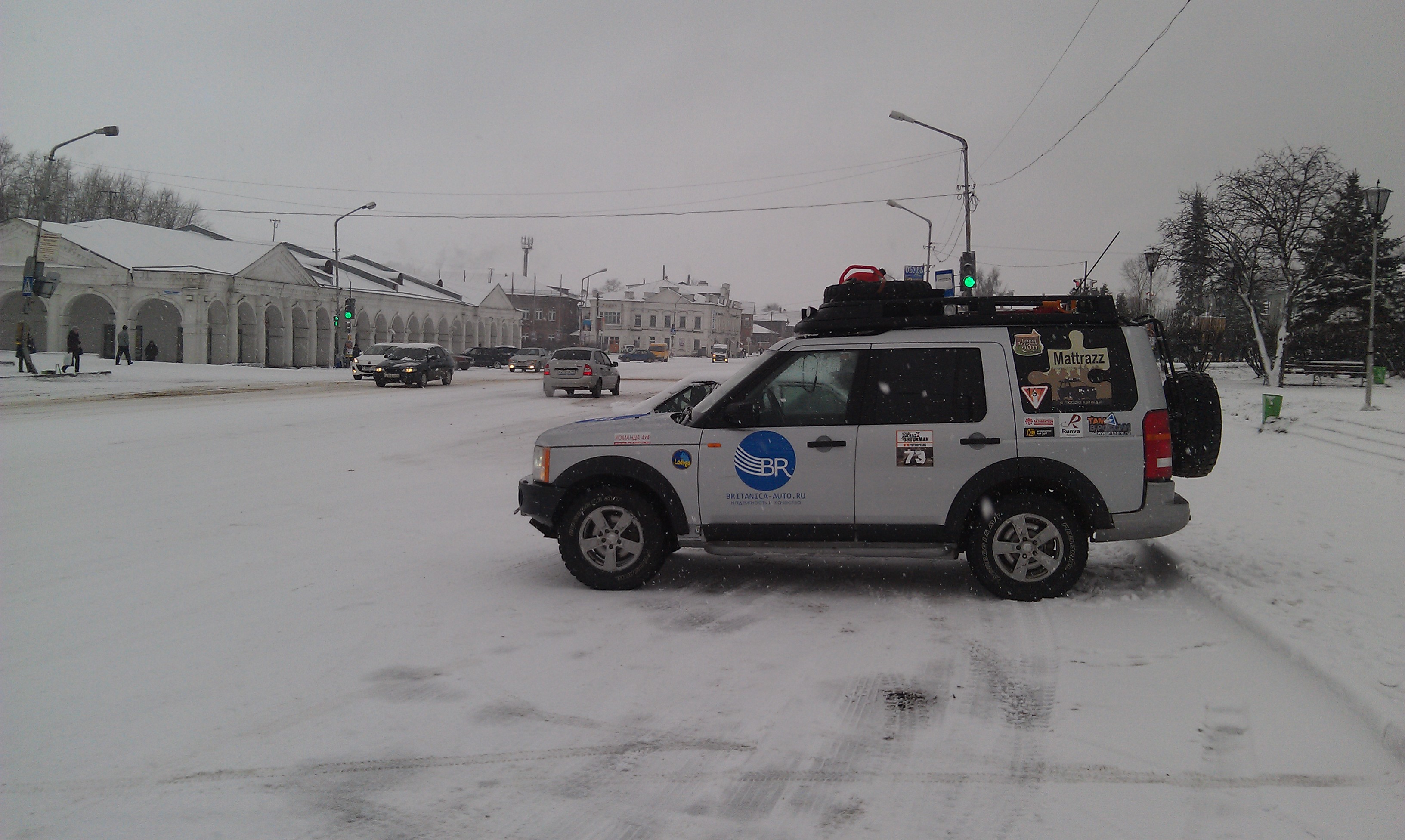

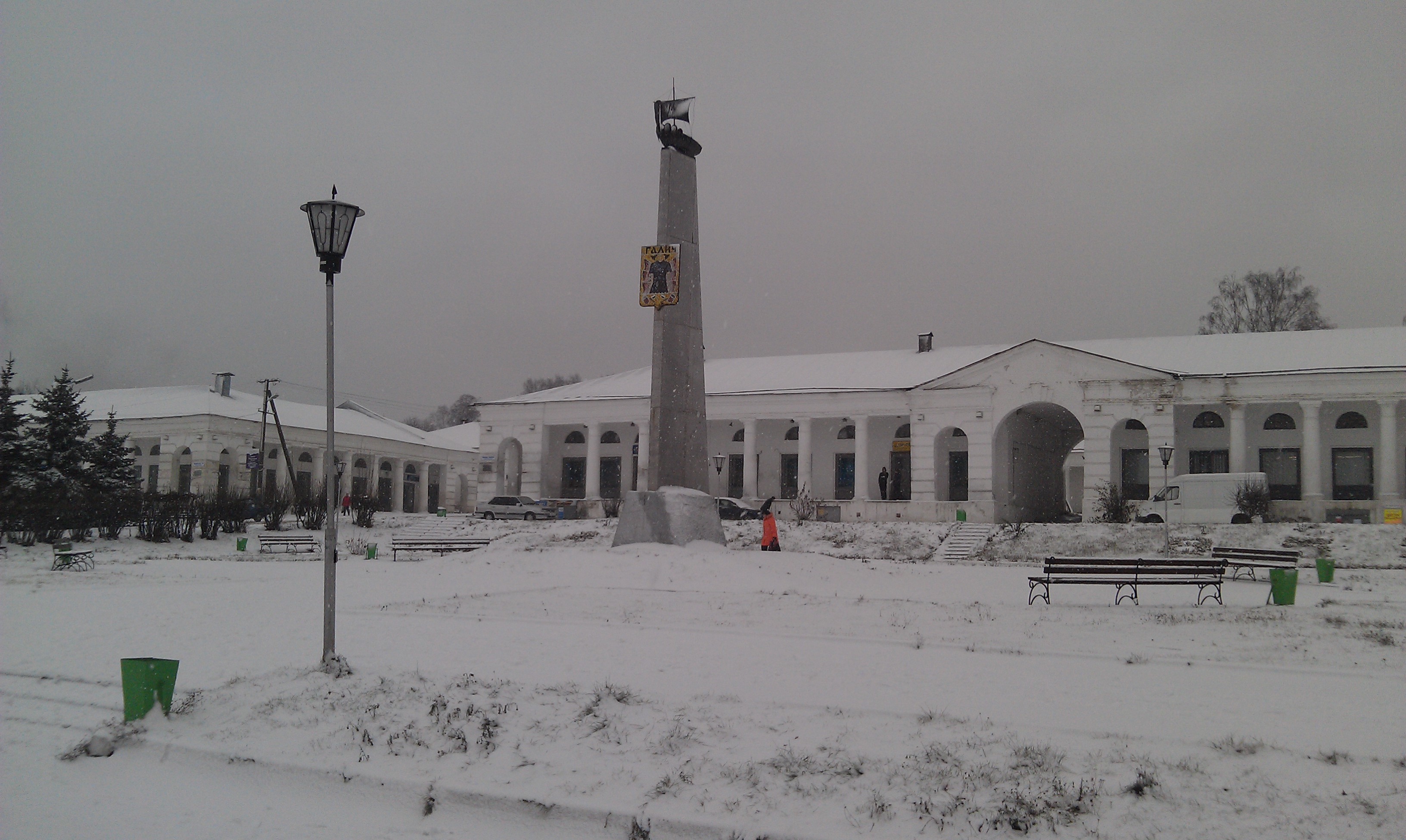

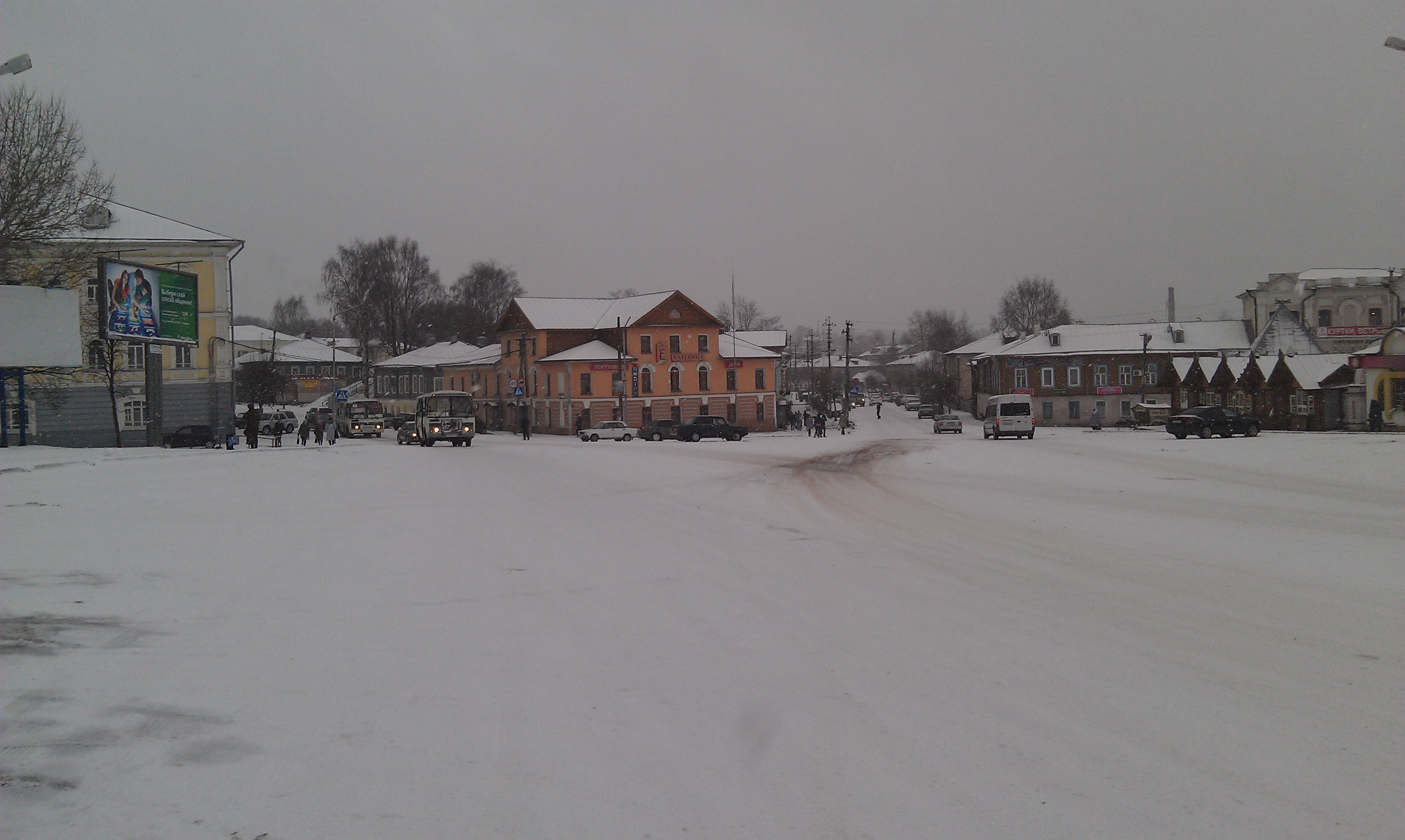

15 минут назад Игант прислал фотки:
Судя по тому, что Диско на центральной площади Галича, то он на ходу.
