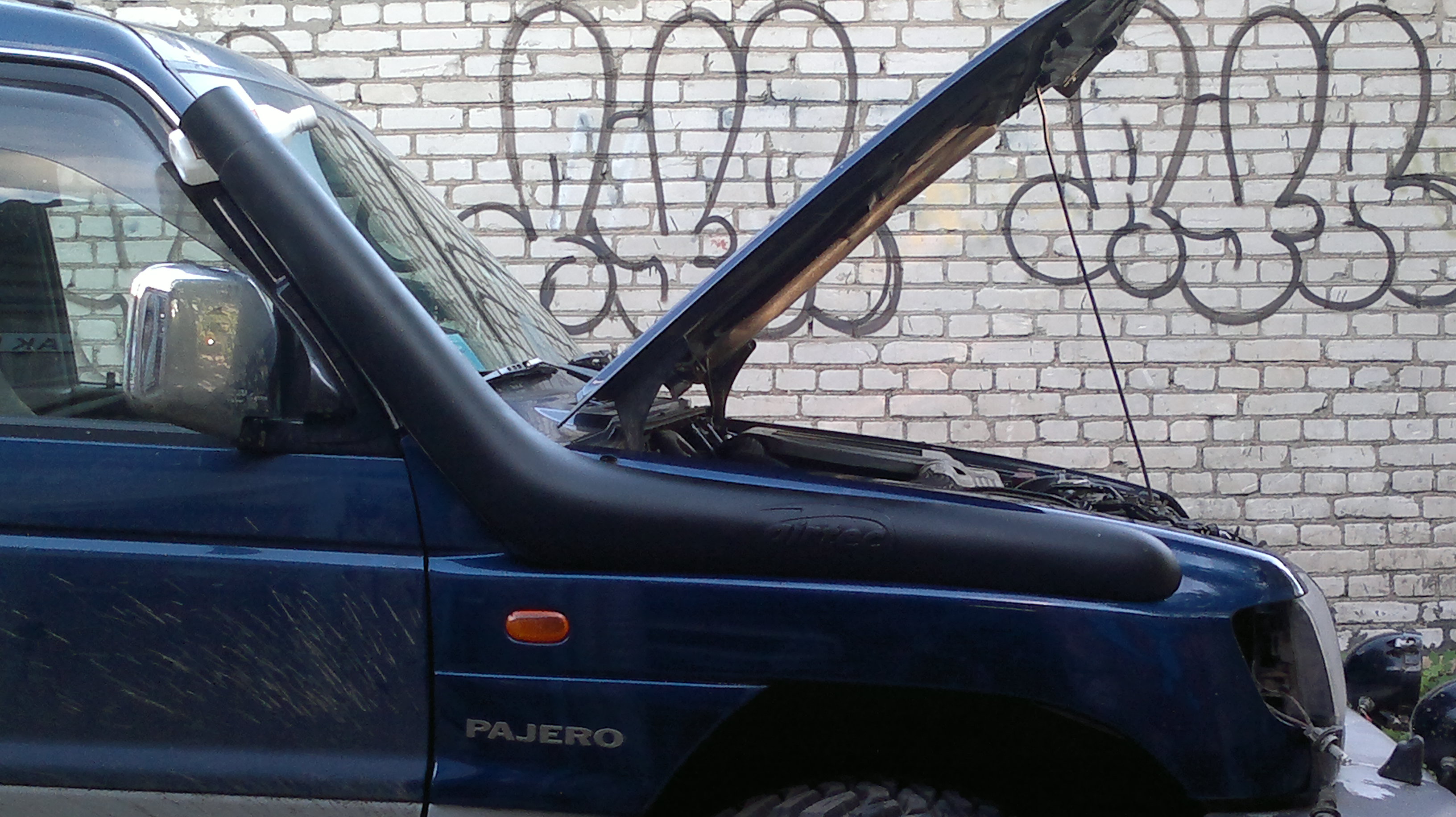

Наконец то мне пришел шноркель из Австралии который Я заказывал месяца два назад через паджеро клуб, теперь в выхи буду устанавливать себе на авто, по этому поводу перерыл весь инет в поисках что да как ( гидроизоляции автомобилей,слабые места, про которые забывают... - щуп, крышка горловины бака, маслозаливная крышка, вентилятор,почерпнул много нового и интересного!!!) вот решил поделиться мож кому и пригодиться!

Умудохался 4.5часа, за все время работы было сломано 3-сверла, 1-надфиль и чуток покарябано лакокрасочное покрытие автомобиля, за то все отлично весит.
пы сы: вот думаю как проверить герметично ли Я все сделал?

Сообщение Primus 08 авг 2011 23:30

Сообщение ok_escudo 09 авг 2011 10:19
Примус писал(а):08082011124.jpg
Евгений писал(а):Зачет. :thumbsup: Растешь понемногу. :occasion14:
А чего фотки выкладывать все из гаража? Если поставил девайс - так сразу в испытания. не для красоты ж! :violent1:
Не зачет :mrgreen:
Re: шноркель
Сообщение Primus 09 авг 2011 19:28
Олег приветик, испытания будут однозначно!!! вот только надо еще семь раз все проверить и один раз хорошо нырнуть :wink:
