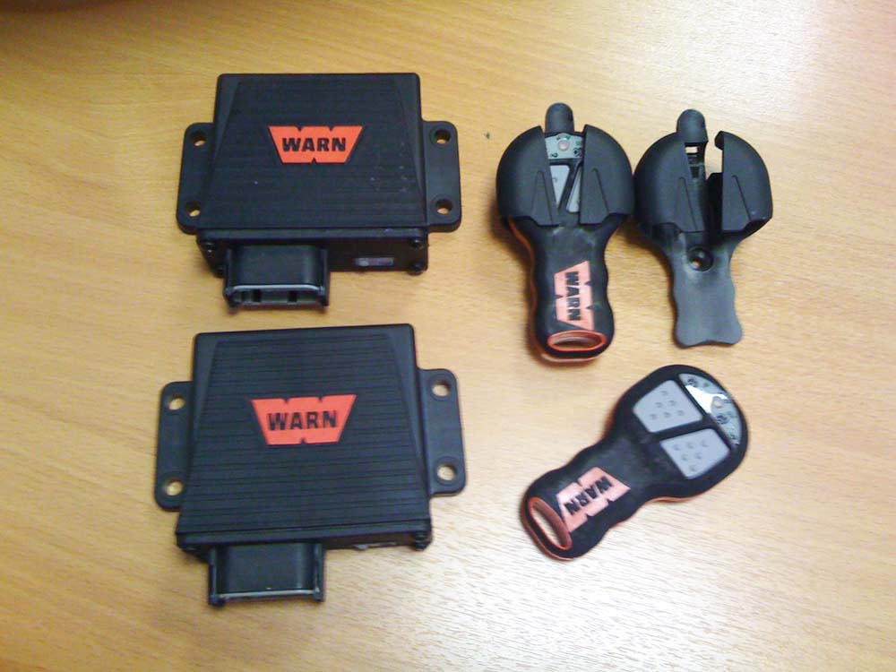

Сообщение 3WHouse 11 май 2011 17:34
Пилот писал(а):но у меня пока warn стоИт...
пульты должны быть универсальны по подключению
в разборе:

Сообщение Пилот 11 май 2011 18:10
3WHouse писал(а):пульты должны быть универсальны по подключению
в разборе:
Переведи :occasion14:
Вот комап меня загрузил, что есть 6-контактные для новых ДС и 3-х контактные для старых моделей.
А у Варна как? они универсальны? по картинкам ничего не понял...
Да и какой смысл внутрь пульта смотреть, скорее надо внутрь блока управления заглянуть, ведь при нажатии кнопок пульта на соотв. выходе БУ просто появляется +/-/импульс/и т.п.
ИМХО, при умелом подходе, любой пульт можно приспособить к любой лебеде - или я не прав?
Например, уверен на 99,9%, что Амби это легко сделает :thumbsup:

Re: радиопульт под управление лебёдкой
Сообщение 3WHouse 11 май 2011 18:26
Пилот писал(а):ИМХО, при умелом подходе, любой пульт можно приспособить к любой лебеде - или я не прав?
про умелый подход и написал..
а фото оценить как сделана герметизация пульта
про пневмовыключатель говорят зимой трындец.. нутак можно на зиму и снимать!
меня больше в нём металл волнует - штатный я овальным сделал, сейчас установлен комплект из инструментальной стали.)))
а привод его идёт от такогоже соленоида, как и блокировка в мосте - кнопка управления легко сажаецца на пульт
