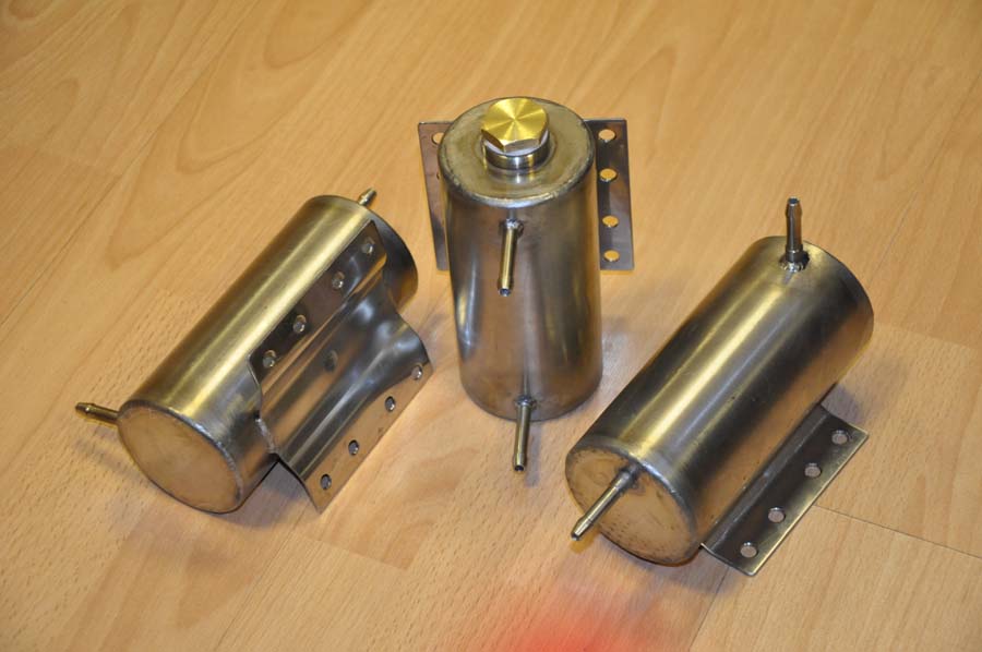

Сообщение 3WHouse 02 июн 2010 21:06
Игант, а как на дефе нельзя делать? (армированными 6мм трубками высокого давления)
мои коллектора на агрегаты. нерж))
Re: Сапуны и компрессор на Д3
Сообщение 3WHouse 10 дек 2010 14:33
сделал сепараторы - от выброса масла в общую магистраль.))
Сообщение Igant 10 дек 2010 23:55
Вот примерно об этом я и говорил, мне такие надо
