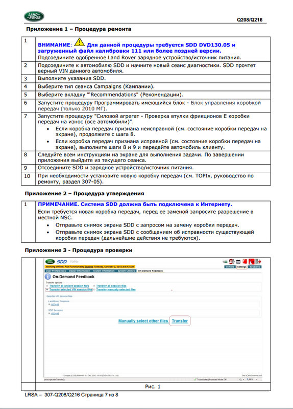

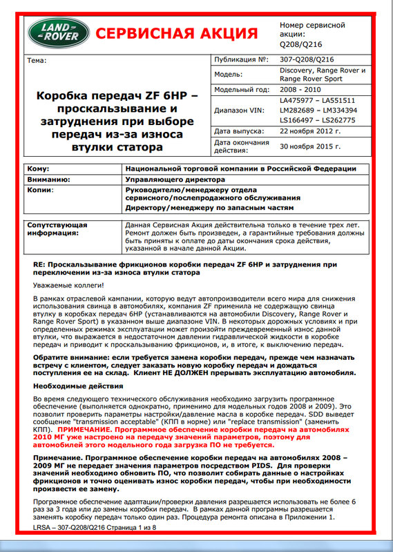

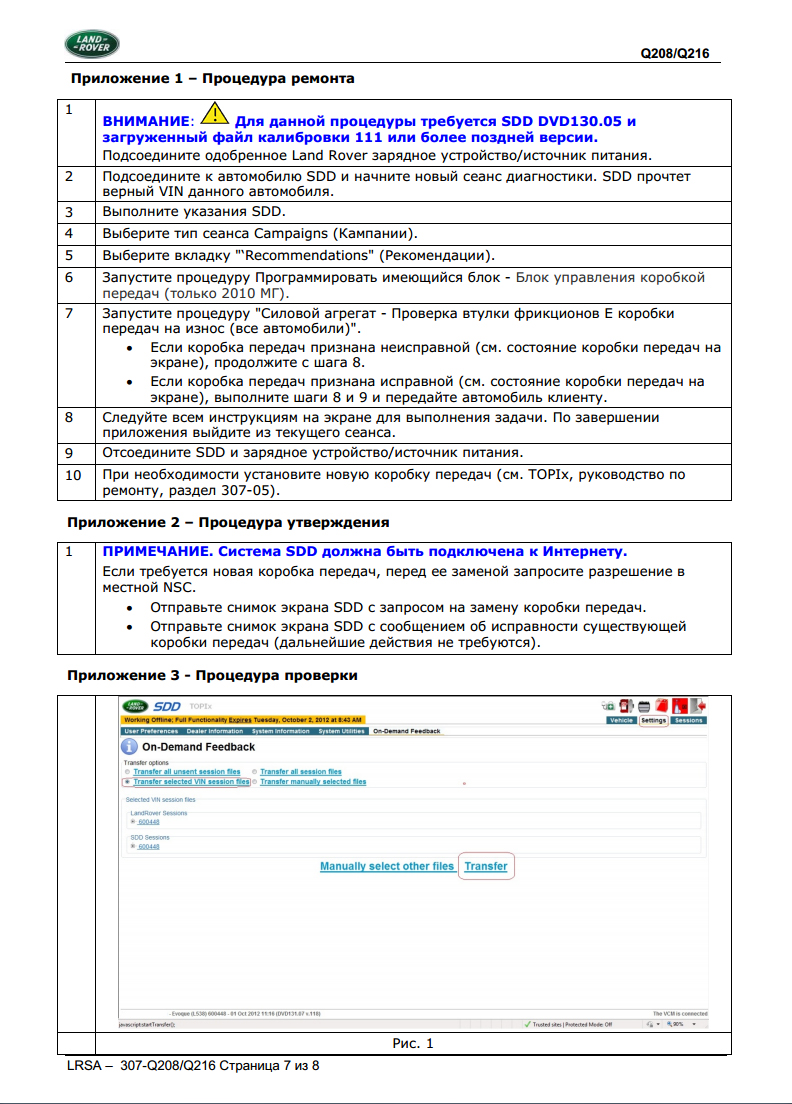

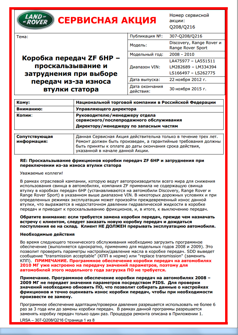

Land Rover на новый год всем сделал подарок - замена АКПП
Акция продлится до 2015, а что дальше? БУ машины будут стоить три копейки? Проверить коробку можно в течении трех лет не больше шести раз. Предположим за эти шесть раз проверки все хорошо, но статистики же еще не будет, что будет дальше?
Вот такой вот подарок всем владельцам у кого ВИНы попадают под акцию, но с другой стороны это явная забота о своем клиенте и качестве своих машин.
П.С знаю уже две машины, одной приговорили коробку, другой сказали все нормально, приезжай через полгода.

чтож, очень похвально. Характеризует производителя с положительной стороны, что готовы менять АКПП даже на уже не гарантийных автомобилях. Молодцы.
Косяк в коробке - это же не вина LR.
ZF вообще какие -то косячные коробки делает. На всех брендах, где их видел, с ними были те или иные проблеммы.
Толи дело японские. AISIN например :thumbsup: или JATCO :thumbsup:
