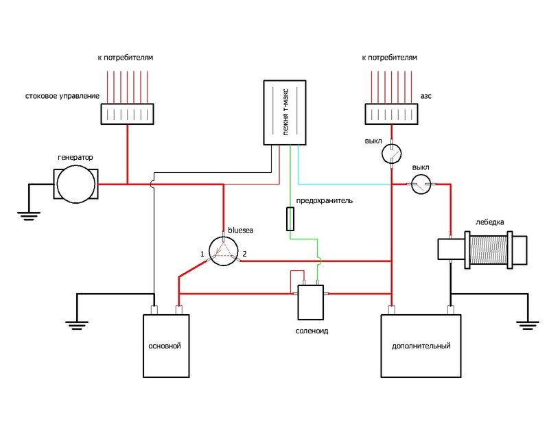

у кого какие пристрастия по поводу подключения лебёдки:
сажать на основной или подключаемый акум? почему?
сейчас ковыряю систему, решил спросить - пока задумка сток сделать основным, а дополнительный через соленоид т-макс и на него лебёдку и остальной доп.
(сток 30а, доп 68а, гена 42а, лебедка 30тка)

вот стандартая схема зарядки т-макс: http://www.kraeved.net/sites/default/files/T-max.pdf
кмк, теряется весь смысл во втором акуме.
Re: Второй аккумулятор
Сообщение 3WHouse 04 дек 2012 08:16
апну. что не нравится в схеме:
мощщный потребитель сидит на стартовом акуме, если акумы равны или стартовый больше по емкости, то выработав его и случайно (или не случайно) заглушив авто можно его больше не завести, даже с принудительным подключением дополнительного живого акума - заряд второго просто уйдёт в первый и стартерного тока не хватит.
а при работе двигателя в системе с нагрузкой на второй, дополнительный акум при разряде всегда будет подключен к генератору и даже если его выработать в ноль с глушеным двигателем всегда можно завестись на основном.
потом проводить стартерный ток через хилый соленоид также моветон.
я совсем не понимал логики в представленной выше кятайской схеме, поэтому и прошу мнения.)

ИМХО рассуждения твои считаю вполне логичными и лебеду в этой схеме я бы вынес на место холодильника и пр.
Вот только еще бы добавил возможность ручного управления соленоидом, так, на всякий случай :wink:

Шаман писал(а):Вот только еще бы добавил возможность ручного управления соленоидом, так, на всякий случай :wink:
да, в этой штуке есть такая волшебная кнопка - с её помощью они и предлагают посадить второй акум.))

Пользуюсь данной штукой (T-Max). Лебедка висит на основном аккумуляторе, на дополнительном висит всё, что не является жизненно необходимым, т.е. доп.свет, компрессоры, холодильник, инвертор, рация ...
При использовании кнопки, принудительного включения второго аккумулятора, разрядить дополнительный конечно можно, но для этого надо включить на продолжительное время. Алгоритм завода с доп. аккумулятора выглядит примерно так : включил -быстро завелся-выключил ( ...или снял-поменял местами-завел, но так я никогда не делал) Использую данную кнопку, в основном зимой ,когда требуется бОльший ток ,чтобы провернуть двигатель..

единственный случай подключения лебёдки к основному акуму вижу в том, что скорее всего т-макс даёт зарядку на второй дополнительный акум только после полной зарядки основного. (хз, я пока не ставил её, догадка)
тогда усложним схему ( :lol: ) - подключение акумов можно обеспечить параллельно с выбором нужного через свич http://bluesea.com/category/78/1/productline/2 (мощщный уже не нужен, тк лебёдка должна сидеть на своём отключателе)
S.A.V. писал(а):При использовании кнопки, принудительного включения второго аккумулятора, разрядить дополнительный конечно можно, но для этого надо включить на продолжительное время. Алгоритм завода с доп. аккумулятора выглядит примерно так : включил -быстро завелся-выключил
если только в теории, не учитывая, что всю энергию сконденсирует севшая батарея.
по моей схеме основной акум может иметь небольшую ёмкость - дополнительный выигрыш в весе и большая автономность

Основной Аккумулятор заряжается в первую очередь, всё правильно. При этом, поскольку основной аккумулятор является , неким буферным конденсатором, то чем больше на нем включено потребителей, тем медленнее будет осуществлена зарядка дополнительного.
Максимальный разряд основного аккумулятора происходит именно в момент ,когда автомобиль заводится, и небольшой емкости основного аккумулятора, может не хватить для завода автомобиля. Насчет выигрыш в весе, то как-то спорная теория, если конечно это спортивный авто и вес идет на граммы ,то это одно, а если экспедиционно-туристический, то если оставить дома пару банок с пивом или килограмм сарделек , то выигрыша не будет никакого. ( Хотя некоторые перед соревнованиями себе клизьму делают,....)

вот схемка:
