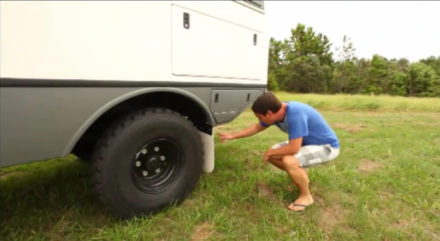

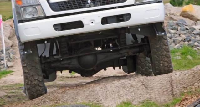

Сообщение ok_escudo 01 апр 2011 21:12
Наконец-то хороший кадр - рассмотрел подвеску, особенно задний мост. Все то же самое, что у меня, офигенной толщины проставка на узком заднем мосту, когда спарку заменяли на односкат.

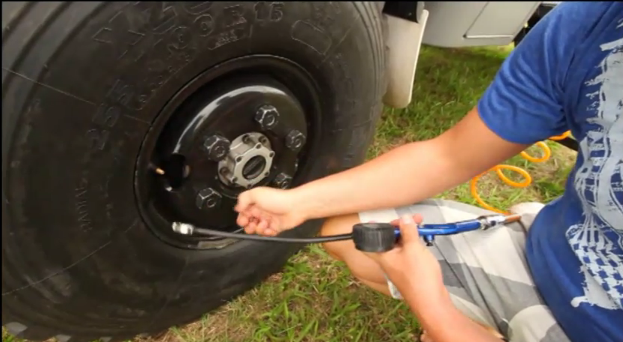

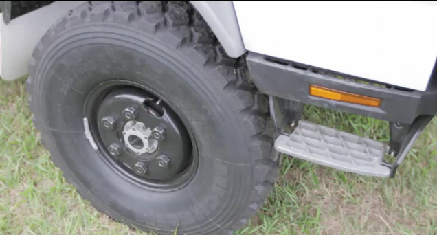

А вот и колесный диск. Нифига не переделанный из родного, спецзаказ. Хорошо видна маркировка резины - Michelin XZL 255x100R16. Значит, ширина диска не более 8". И вылет - обратить внимание на вылет, он визуально даже превышает половину ширины диска, то есть чуть больше, чем +100 мм. Чтобы задние и передние колеса были взаимозаменяемы, задние ставятся в обратную сторону, -100 мм. При таком офигенном вылете толщина проставки по заднему мосту может быть меньше... У меня вылеты +-40 и, соответственно, толстая проставка... Насколько только диск с вылетом -100 можно сделать прочным...
Re: Дену - 4WD автобус
Сообщение ok_escudo 01 апр 2011 21:33
Да, по дискам именно так. А эта резина еще и балансируется!

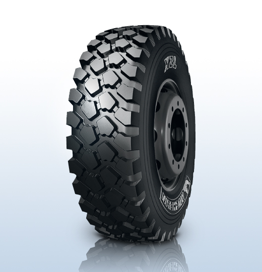

Сообщение ok_escudo 01 апр 2011 21:43
Хороша резина-то...
MICHELIN XZL
http://www.michelin.ru/truck/michelin-XZL-truck

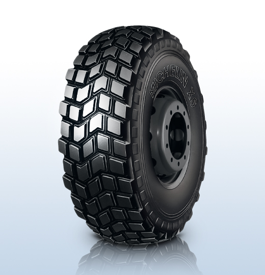

Но вот эта - то же интересно! Каков протектор?
MICHELIN XS
http://www.michelin.ru/truck/michelin-XS-truck
Исключительная мобильность при движении по песку благодаря особому протектору "верблюжий след" (camel foot)
