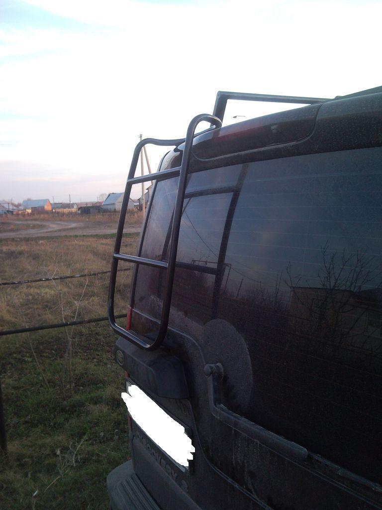

Сообщение deadmortoz 28 дек 2009 18:35
Сегодня внимательно рассмотрел конструкцию багажника - решил буду делать сам по образу и подобию родного. переднюю и боковые вертикальные стенки будут из стеклоткани+эпоксидка="почти карбон", каркас либо алюминий, либо тонкостенная сталь. Крепления будут без рейлингов, сразу в штатные крепления, дно - лист алюминия. Окрасить потом можно порошком.
Вот. :tongue3:
При работе буду делать фотки, потом выложу, вдруг кому пригодятся.

Сообщение ok_escudo 28 дек 2009 19:24
Респект, фотки в студию. По ходу чертежи не забывай. Мало ли, может пригодиться... ;)
Про стеклоткань и эпоксидку. Как человек, в свое время много работавший с такими композитами, могу посоветовать - для получения прочного, легкого и качественного изделия используй по возможности два-три типа стеклоткани разной толщины, самый толстый - основа, 2-3-4 слоя, потоньше - сверху, то же 2-3 слоя. Тогда поверхность гораздо лучше шкурится при подготовке под покраску. А если еще между слоев стеклоткани прокладывать слой углеткани, или хотя бы армировать в клеточку углеволокном, то возможно значительно уменьшить количество слоев стеклоткани и толщину и вес получаемого листа при сохранении прочности на том же уровне.

Сообщение deadmortoz 22 апр 2010 21:03
Готово!
Один нехороший момент - аэродинамеческий гул с 40 км/ч. Думаю что делать.. :BangHead:

Сообщение ok_escudo 23 апр 2010 00:35
Однако, вкусно выглядит. И одновременно - как-то слишком воздушно и невесомо :)
Про аэродинамический гул - так он значительно изменится, когда багажник упакуешь полностью грузом.

Сообщение deadmortoz 23 апр 2010 19:44
Сегодня водрузил колесо на багажник. сделал тестдрайв - все равно гудит. Характер гула - вибрация.

Сообщение ok_escudo 24 апр 2010 09:07
Закрой переднюю часть пластиковым обтекателем.

Сообщение deadmortoz 02 июн 2010 11:43
Переварил конструкцию. На дно буду стелить сварную сетку. Сейчас как раз в процессе - скоро выложу фотки и результаты тестов. С обтекателем решил пока не заморачиваться, т.к. источник гула думаю устранить конструктивом каркаса.
