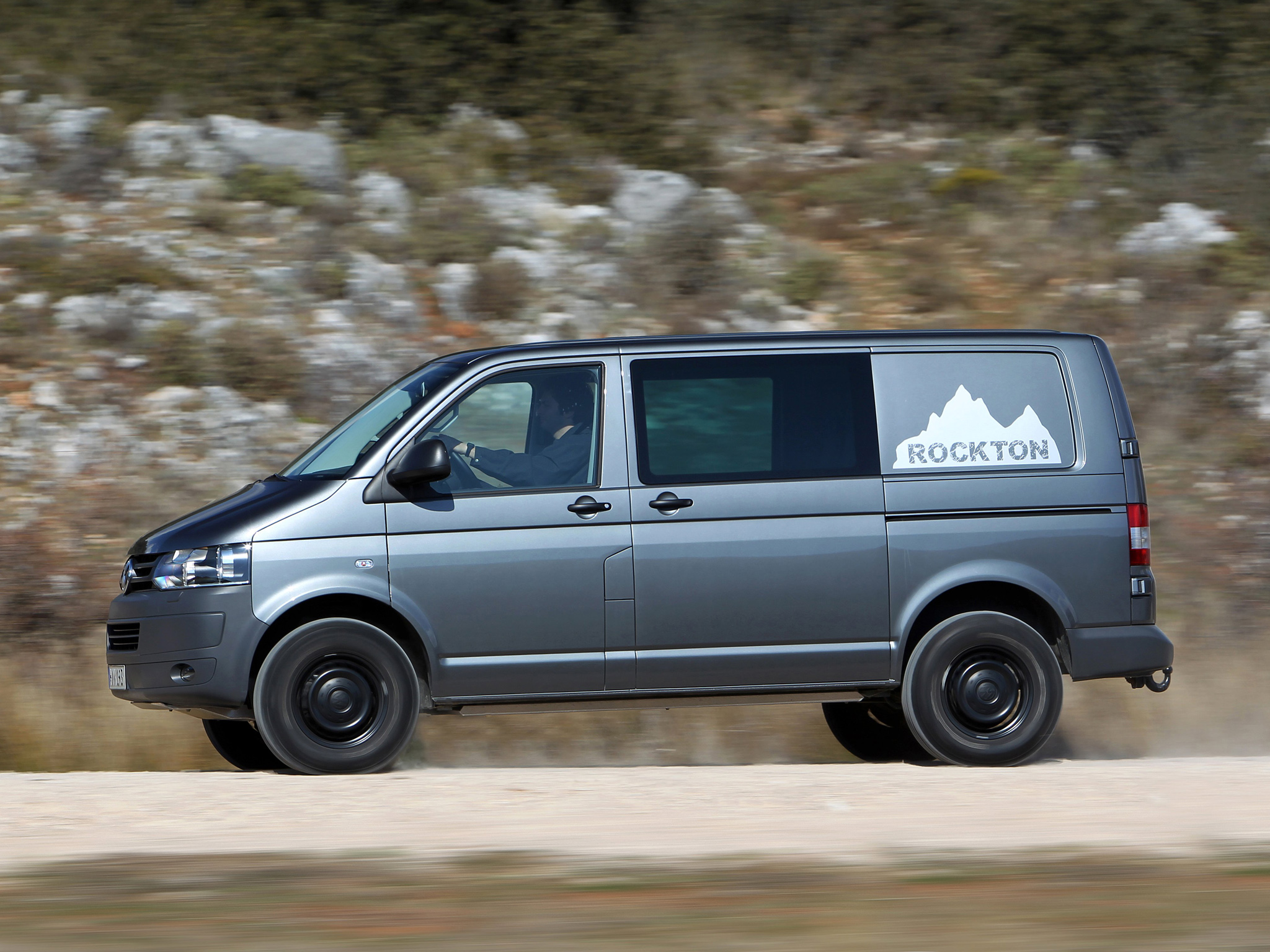

Этот в базе лифтованный. Называется Rockton.

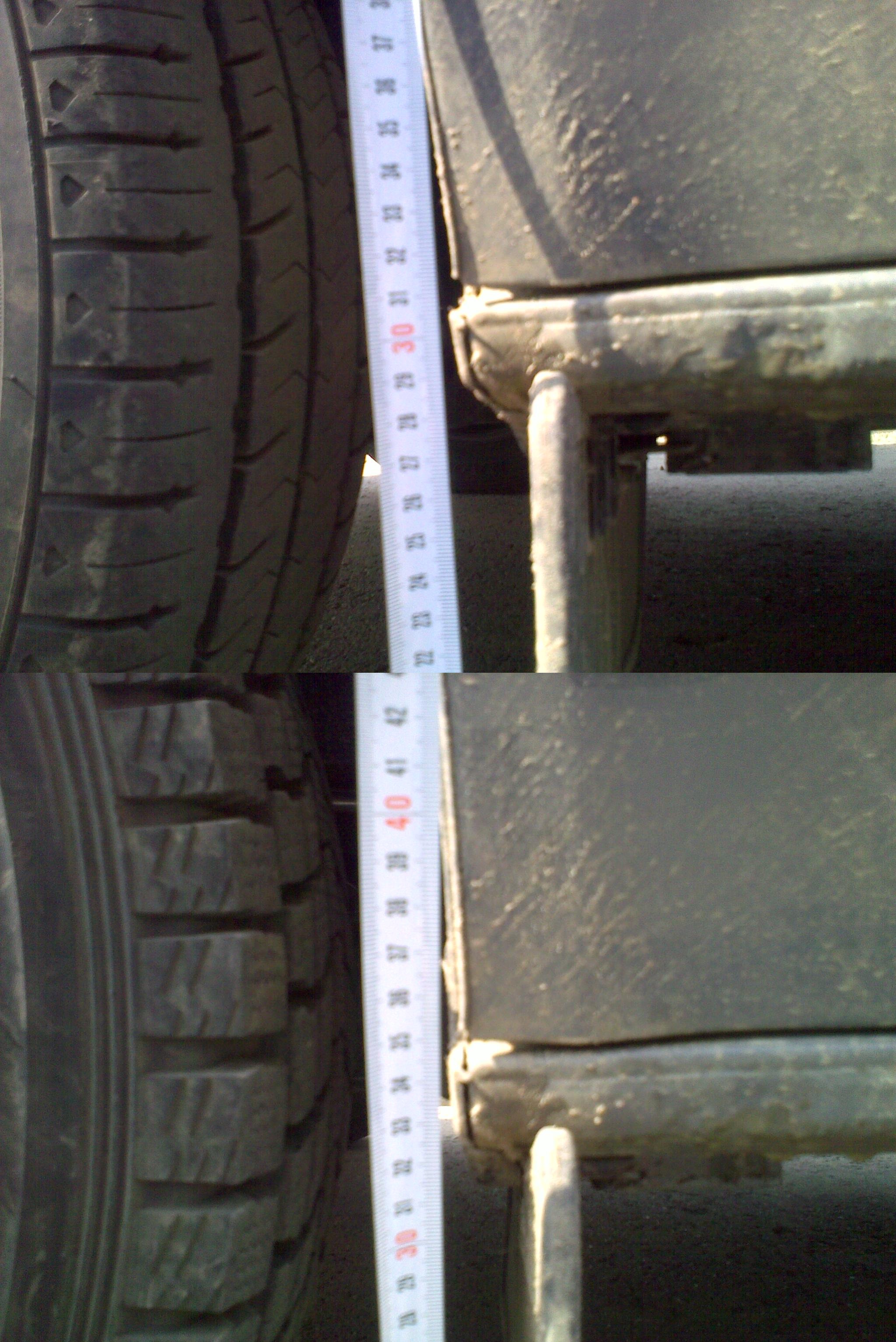

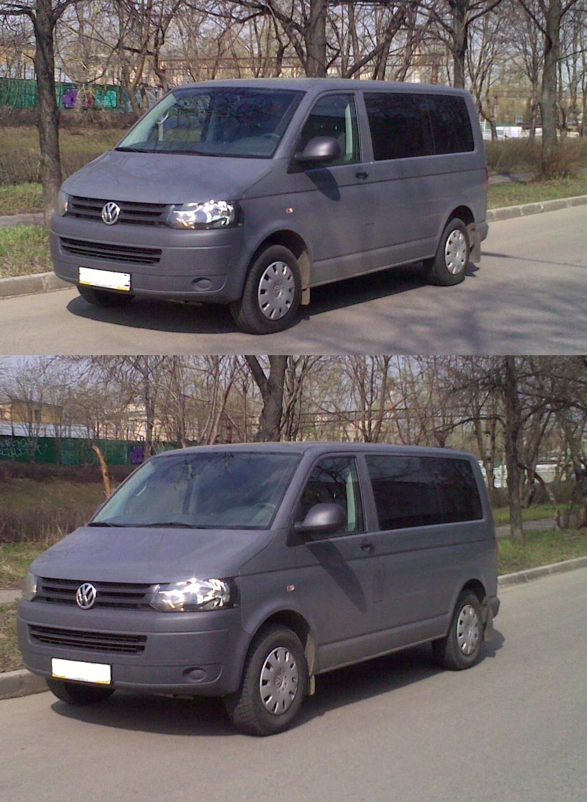

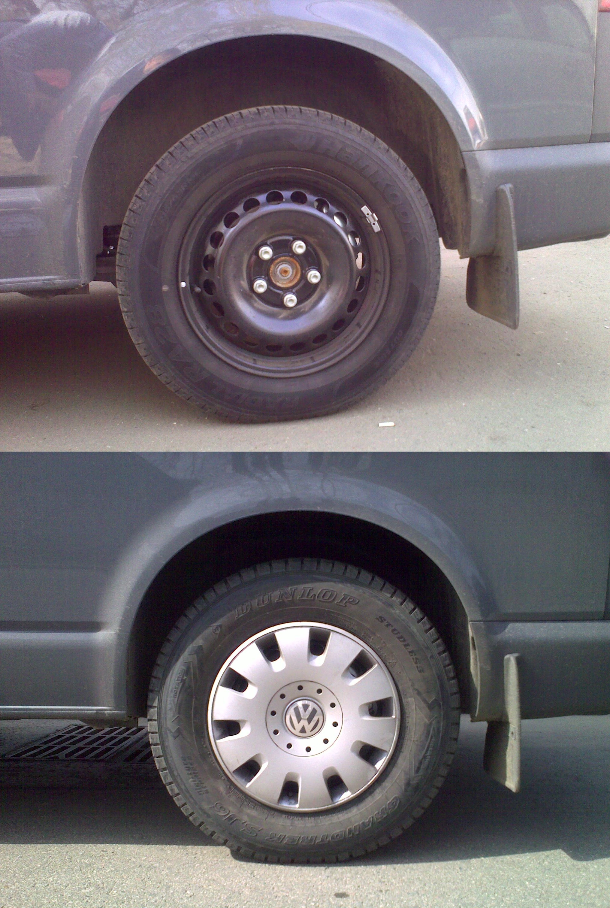

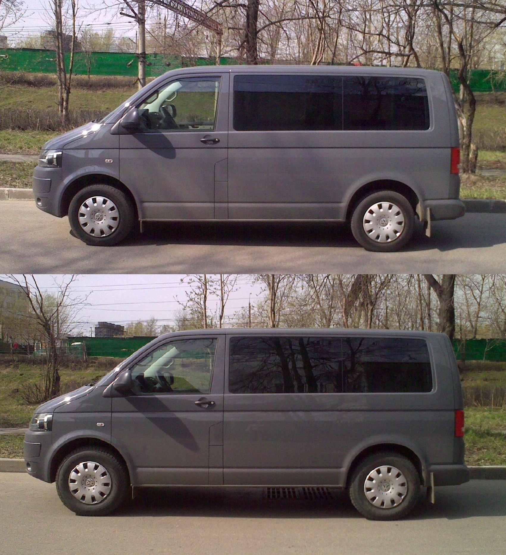

Геометрия явно проигрывает. Но с +40 в клиренсе вовсе не так плохо =225 (!!!). Что такое +40? Вот что. Пока не пробовали в деле, но думаю, что очень даже ничего получится. Вместо штатных 215/65R16 вкатили по максимуму 235/75R16. Пробовали с Диманом несколько вариантов разной размерности колес, этот нигде в крайних положениях не задевает (критична передняя внутренняя грань колеса на предельном вывороте руля). Динамика разгона, конечно, существенно пострадала, но для автобуса едет вполне сносно: он на маленьких колесах был достаточно резв, но драматургия автомобиля не располагает к динамичной езде :D так что с этим - порядок. Раздатки нет, но первая передача короткая, т.к. машина легкогрузовая. Вездеход однозначно не получится, но... а какое было задание, кто напомнит? :D Думаю, что Маттразз в стандарте на цепях пройду и в грязи и в снегу. Если на АТ, то и без цепей пройду. Испытания - впереди. Из электроники - блокировка дифференциала, АБС, антизанос, помощник троганья в горку, но это лучше к Диману :). Он - спец.

Старик, получилось супер.!!!!
:jeep_cool_transp:
Это даже лучше, чем я ожидал.
Сравни с фотками Роктона. Там колеса такие же по размеру, просто подвеска немного лифтованная.
Спереди даже свес человечий получился. Сзади примерно как и меня.
