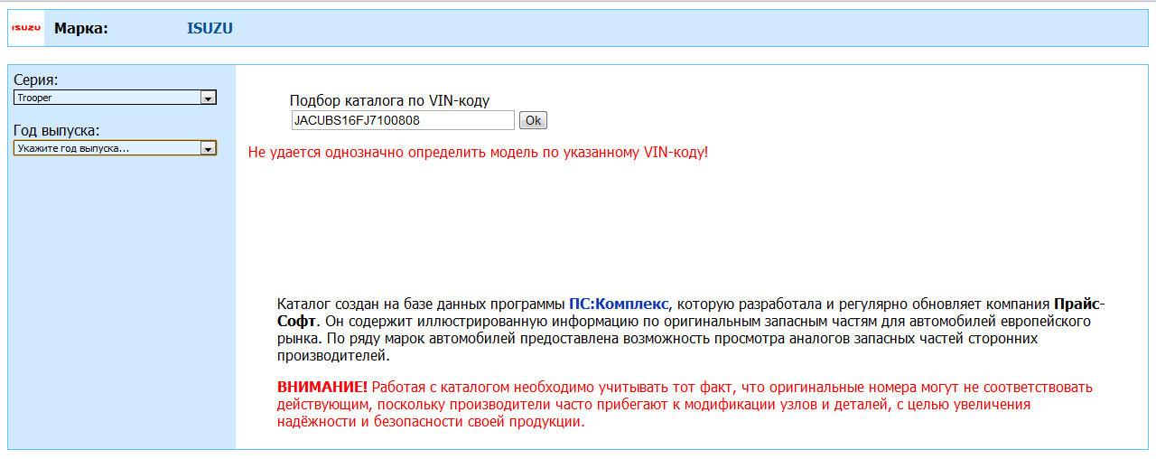

Вовкинс писал(а):JACUBS16FJ7100808,но говорят,что его ни где нет
Примус писал(а):Вовкинс писал(а):JACUBS16FJ7100808,но говорят,что его ни где нет
по ходу у тебя машина кривая, твой вин не бьется!!!
Примус писал(а):Упс,Олег Я бы тоже эту процедуру провел бы, ну Вы меня опередили,
Вовкинс писал(а):Ну господа...большой РЕСПЕКТ!Вот бы ещё чёртов пластик найти...
