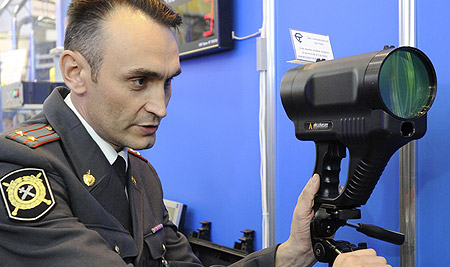

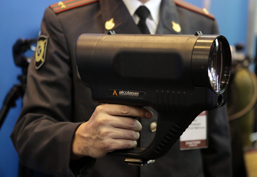

Сообщение geomysl 27 окт 2011 01:27
Наглость шулеров, охочих до всех денег, границ не знает, или бред на голубом глазу.
http://auto.vesti.ru/doc.html?id=420713
"Министр внутренних дел Рашид Нургалиев ознакомился с работой нового устройства, определяющего пары алкоголя в воздухе салона движущегося автомобиля. Презентация модернизированного устройства, получившего название "Бутон", прошла на выставке "Интерполитех" в Москве.
Устройства "Бутон" появятся в машинах
ГИБДД до конца года...
"На сегодняшней выставке представлены образцы и изделия, которые действуют. В этом году участвует порядка 400 российских предприятий и 25 иностранных компаний из 12 государств. По итогам, уверен, будет заключено много контрактов", - сказал министр внутренних дел на открытии выставки, передает агентство "РИА Новости".
Одним из таких новшеств стал "Бутон" - устройство, созданной на базе представленного в прошлом году "Алколазера". Министру продемонстрировали работу устройства прямо на выставке. "Бутон" определил пары алкоголя в движущейся машине в выставочном салоне.
"Нужно посмотреть регионы, где у нас повышенное число ДТП и, может быть, там использовать аппарат", - прокомментировал новинку Нургалиев, добавив, что это очень хорошая разработка. По мнению министра, "Бутон" будет оказывать хорошее профилактическое воздействие на водителей, садящихся за руль в нетрезвом виде.
Заместитель главы МВД Александр Герасимов добавил, что перед там, как принять "Бутон" на вооружение, будут определены пилотные зоны, на которых и будет применяться устройства."
http://www.vesti.ru/doc.html?id=401189
У сотрудников Госавтоинспекции после 2011 года могут появиться лазерные приборы, позволяющие дистанционно вычислить нетрезвых водителей. По словам заместителя главы МВД РФ Сергея Герасимова, опытный образец отечественного прибора под названием "Алколазер" будет представлен на выставке "Интерполитех", которая пройдет в Москве 26-29 октября.
"Аналогов "Алколазеру" в мире нет, - сказал замминистра. - Он позволяет определять пары алкоголя в салоне машины на расстоянии при скорости движения до 120 километров в час".
Принцип действия аппарата - использование лазерного луча, направленного на автомобиль. Герасимов подчеркнул, что данный луч абсолютно безвреден для здоровья. Кроме того, заверил замглавы МВД, он нацелен определять именно пары алкоголя от человека и не будет реагировать на спиртосодержащие жидкости - например, стеклоомывателя.
Герасимов сообщил, что прибор "не будет истиной в последней инстанции", и после остановки автомобиля водитель в любом случае будет проверен на нетрезвость другими способами, так как "Алколазер" может среагировать, например, на запах перегара от кого-либо из пассажиров машины.
"Ориентировочные сроки завершения испытаний аппарата - 2011 год", - сказал замминистра, отметив, что после этого прибор пройдет серьезную проверку на пригодность и, по ее результатам, может быть принят на вооружение сотрудников ГИБДД, передает ИТАР-ТАСС.
