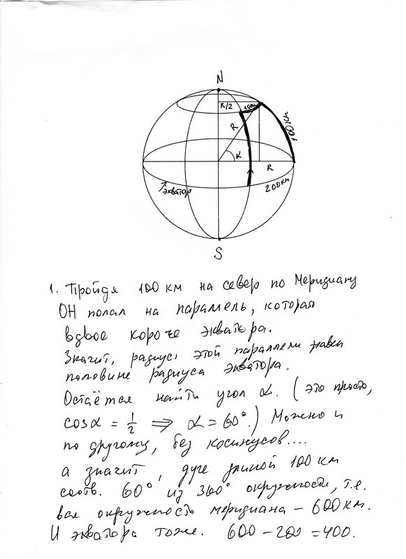

Сообщение Megaslon 29 окт 2012 23:31
А чего тут спорить? Диаметр параллели в два раз короче диаметра экватора. Шар в разрезе нарисовать. Угол между началом движения на север и концом движения на север 60. это 100 км. соответственно 200 км это 120 градусов - треть экватора.

Сообщение Arap 29 окт 2012 23:36
Arap писал(а):Помогите найти решение:
Астронавт высадился на экваторе астероида, имеющего форму шара. Он прошел на север 100км (не достигнув полюса), затем прошел 100км на восток, далее повернул на юг и прошел еще 100км. В итоге он оказался на 200км восточнее точки высадки. Сколько километров ему еще надо пройти на восток, чтобы оказаться в первоначальной точке?
Задача из программки полуяблока.
Я ответа не пока знаю, но если дадите мне ТОЧНЫЙ ответ, то в программке станет доступным и решение.
Чаще всего решения там не алгебраические (с неизвестными), а логически-арифметические.
Мысль такая:
имеем два меридиана по которым астронавт идет сначала на север, потом на юг. Имеем два сегмента параллелей между этими меридианами - один сегмент это часть экватора (назовем его южная параллель), второй - это северная параллель по которой астронавт шел 100 км с запада на восток.
Проходя 100км по северной параллели астронавт смещается на 200км по южной.
Делаем вывод, что длина всей северной параллели в 2 раза меньше длины всей южной.
А значит северная параллель находится ровно на пол пути от южной параллели (экватора) к полюсу.
Расстояние между нашими параллелями мы знаем по условию = 100км с юга на север (или с севера на юг, кому как нравится).
Следовательно расстояние от экватора до полюса = 200 км, а это четверть всей окружности.
Окружность = 800км, что по меридиану (через полюс), что по экватору.
На 200км от места высадки астронавт уже удалился, осталось пройти еще 600км
Re: Загадки
Сообщение Arap 29 окт 2012 23:41
Megaslon писал(а):А чего тут спорить? Диаметр параллели в два раз короче диаметра экватора. Шар в разрезе нарисовать. Угол между началом движения на север и концом движения на север 60. это 100 км. соответственно 200 км это 120 градусов - треть экватора.
ОБШИБОЧКА
Откуда это:

Сообщение geomysl 29 окт 2012 23:47
Мысль такая:
Это неправильно, хоть и кажется... Геометрия - наука строгая. При попытке доказать (!) утверждение: "А значит северная параллель находится ровно на пол пути от южной параллели (экватора) к полюсу." всё станет ясно - это не так.

Сообщение geomysl 29 окт 2012 23:50
ОБШИБОЧКА
Откуда это:
А шар в разрезе нарисовать?

Сообщение Arap 29 окт 2012 23:58
geomysl писал(а):
ОБШИБОЧКА
Откуда это:
И что? Почему 60, а не 45? Правильно как раз 45.

Сообщение geomysl 30 окт 2012 00:04
Arap писал(а):И что? Почему 60, а не 45? Правильно как раз 45.
Нет. Рисуй, доказывай... что 45. А я тоже рисую. Щас отсканирую...

Сообщение geomysl 30 окт 2012 00:17
Re: Загадки
Сообщение Arap 30 окт 2012 00:38
Да, получил, 60. И ответ тогда 400км, как у Вас, а не 600 как у меня.
Но, как я и писал ранее, программа с этими задачками принимает только правильные ответы.
Так вот, в этой задаче она приняла мои 600 как правильный
Ваши 400 принимает тоже как правильный.
Другие ответы принимает как ошибку
Парадокс.
Ошибка в программе наверное :icon_scratch:
