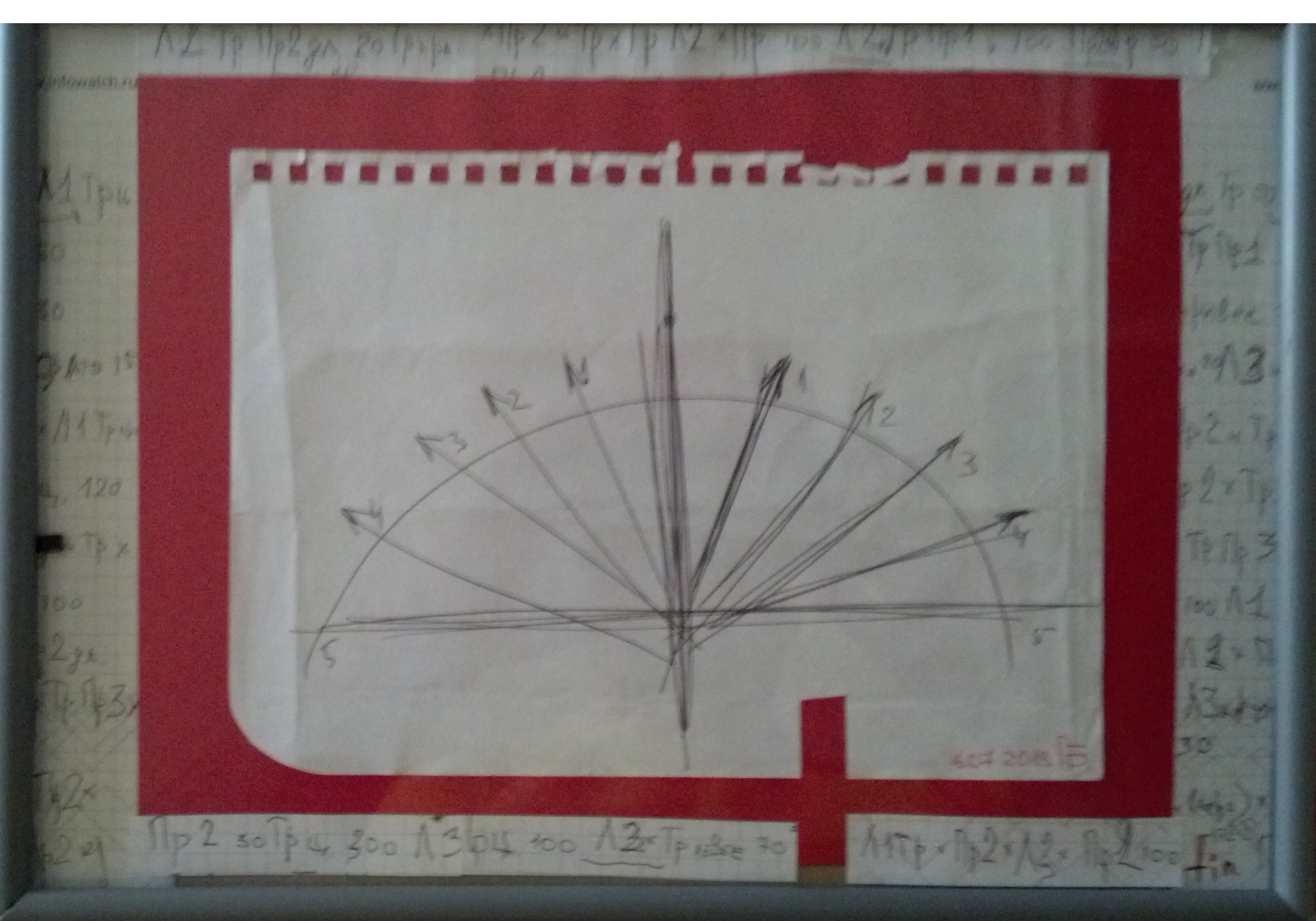

Воспользуюсь "Onboard"-ом Виталика :) и расскажу что там происходило, разбор только для АТ И МТ -резины, так как на сликах даже до середины доехать не могли, но сначала повешу картинку классификацию поворотов, которую подарил мне Брызжем Павел, штурман Алексея Домановского, обладатели Кубка России в ралли-рейдах.

"Стенка" - 10мЛ2+/Т
Поехали по секундам
06 - видим подъем 10 метров, также понимаем, что дорога поворачивает налево, это видно по деревьям, сам поворот нам не виден, мешает Т- трамплин.
17 - видим сам поворот, я его записал бы как "Двойка", Пашута 1 или 1.5, но мы бы отметили, что он "положительный"
Получается Л2+ - Левый два положительный, /Т - через трамплин.
