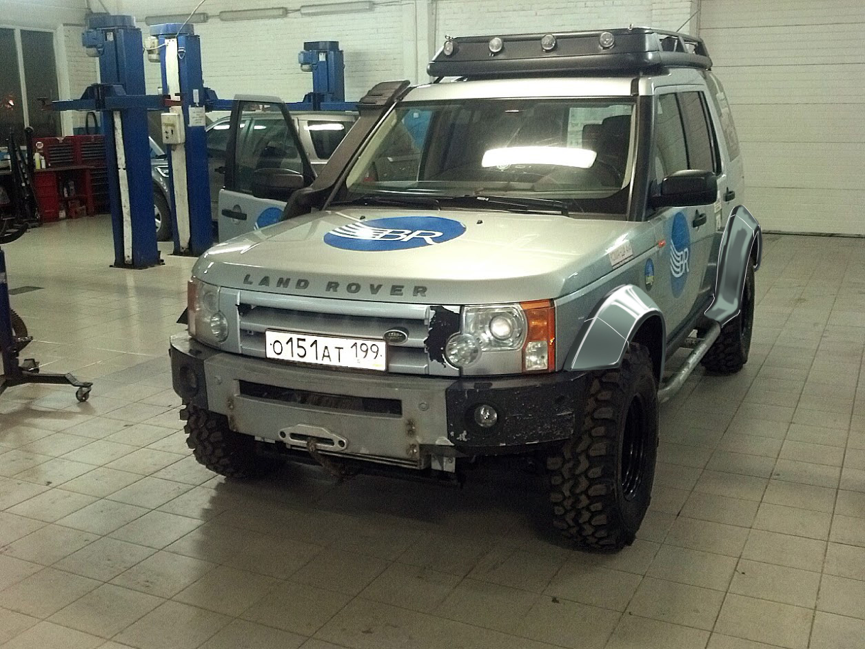

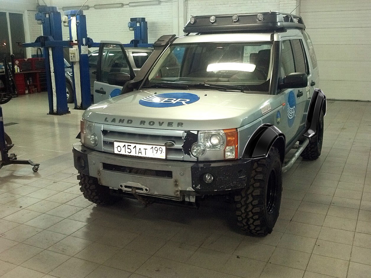

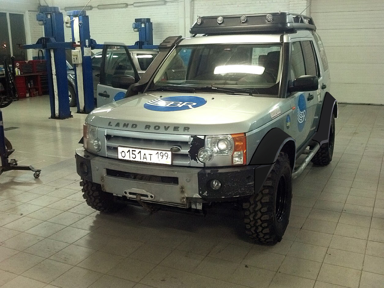

Сообщение Igant 25 янв 2013 22:34
Начали рисовать, пока так, что будет в конце, пока не знаю.

Re: Расширители на Land Rover Discovery 3
Сообщение geomysl 25 янв 2013 22:46
Хорошо.
Только не красить - всё равно быстро оторвутся где-нибудь в речке. И поэтому делать как можно проще и дешевле.
