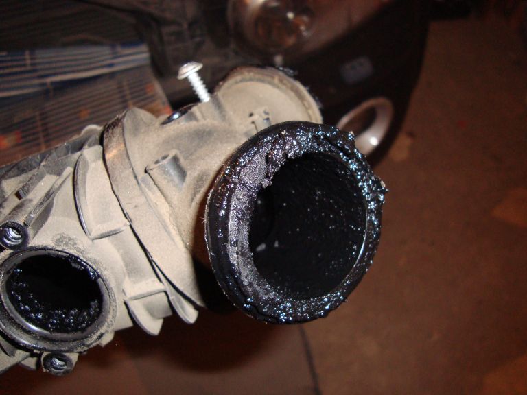

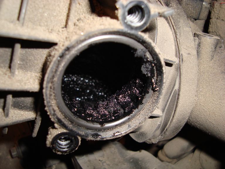

Верно Дим, система эта предназначена для рециркуляции, но по факту вот что поступает на впуск после клапана:
и по мнению некоторых специалистов такое большое количество сажи изменяет смазывающие характеристики масла и наступает преждевременное масляное голодание
