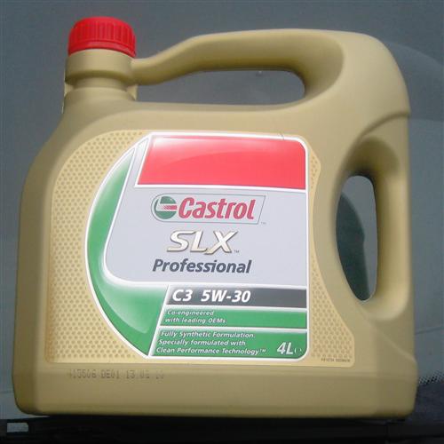

Нам же ЛР на протяжении пяти лет лил вот такое масло по ACEA A3/B3, A3/B4, C3.
Обратите на этикетку - С3

А3/В3, С3 или С3 Edge.
SLX C3 у поставщиков ещё есть, но в таре по литру, ценник не гуманный 470р

"Наше" масло - Edge Professional OE 5W-30 - это аналог SLX Professional C3 5W-30

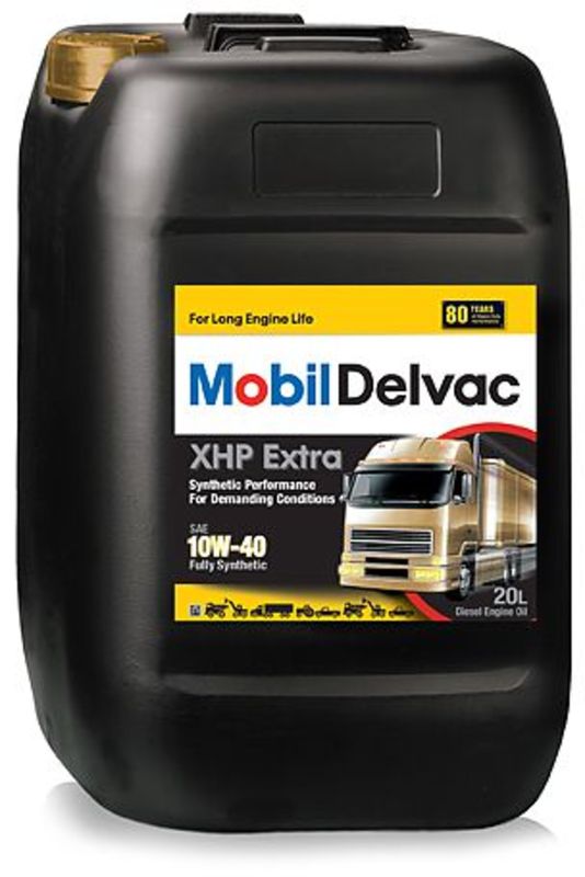

Я последнее время заливаю вот,
это масло льют себе дальнобойщики в свои тягачи!

Ну и зря так делаешь, Примус.
Масло для грузовиков расчитано на моторы грузовиков.
Т.е. маленькие обороты, совсем другие зазоры в парах трения и т.д.
Лучше лей масло по спецификации и меняй почаще и будет тебе счастье :D

Сообщение Primus 24 апр 2012 22:30
Блин, белеберда выходит :icon_scratch: весь паджеро состав льет себе и в ус не дует, у всех все окейна, проблем нет ни у кого! есть такой человек зовут его Дизельман в Мытищах сервис так вот он паджерами занимается лет 12 уже, Я у него ремонтируюсь тоже.
зы: нареканий нет и двигатель лучше теперь работает это факт!!! :laughing4:
