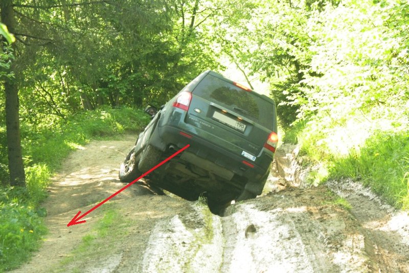

поехал немного поколбаситься в говны (благо окрестности Фряново позволяют
Но вот за какую проушину грамотнее было цеплять сильно наклонившуюся вбок машину - за ту, которая ниже (сторона, упавшая в канаву) или ту, которая выше (стоит на обочине)?

pashuta писал(а):Сделали ровно так, как показано на фотке. Когда убрали критичный крен и убедилилсь, что машина не опрокинется, перецепили за другую (нижнюю) проушину. Так машине легче выезжать наверх (т.е. лебедка ее доворачивает, ставит более перпендикулярно склону и тянет наверх).

Остался вопрос что делать в такой ситуации "одноухим"
Мне тогда (на фотке) на задний пассажирский порог парни вдвоем встали и своим весом откренивали...
