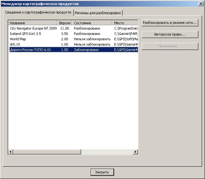

Сообщение ok_escudo 16 июн 2009 00:26
Слава, как разлочить карту? Для Мапсорса. Куда сгенерированный ключ писать? Какой UnitID использовать, если разлочить надо именно в Мапсорсе?

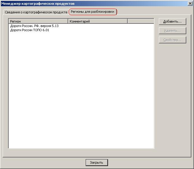

Сообщение ok_escudo 16 июн 2009 09:46
Я не зря скриншоты дал. В мапсорсе куда вводить сгенерёный ключ - не вижу...
Re: Карты для MapSource
Сообщение viacheslav 16 июн 2009 09:58
Второй скриншот, вкладка "Регионы для разблокировки" 8)
Жмем кнопку добавить

Сообщение ok_escudo 16 июн 2009 12:35
Забавно, юзер интерфейс этот сразу я не понял :)
Всё подключил! Спасибо
